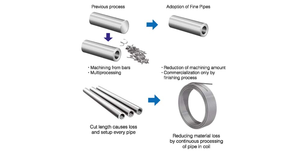

  1. Produits écologiques
    En se passant des tuyaux sans soudure, le processus de coupe peut être omis, ce qui peut économiser des ressources et réduire considérablement les coûts.

  4. Haute précision et coût bas
    Les tubes fins fabriqués avec des matériaux de haute précision et une technologie exclusive de formage des tubes sont plus précis que les tubes soudés et moins coûteux que les tubes sans soudure.
  5. Formulaires de produits sélectionnables
    Le produit est disponible sous la forme la plus pratique pour le client : bobine, longueur standard, prédécoupage à la longueur et traitement spécial.
