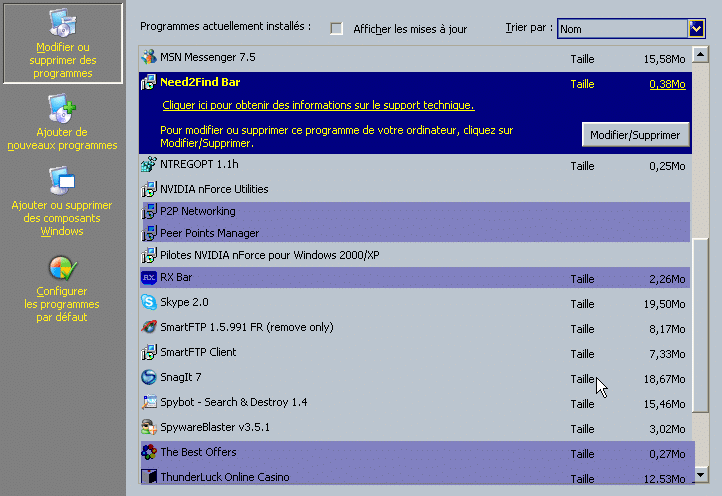

A ce stade, la plus grosse partie de notre nettoyage est terminée. Mais tout n’est pas encore fini pour autant. Allez dans le menu Démarrer, Panneau de configuration puis Ajout/Suppression de programmes.
Suppression des malwares dans Ajout/Suppression de programmes
Désinstallez ensuite chaque programme dont vous avez noté le nom tout à l’heure. En principe, tout devrait bien se passer, mais certains éléments sont récalcitrants. Pour ces éléments plus coriaces, nous allons donc employer la méthode “brute”.
