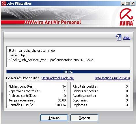

Tout cela ne prend que quelques secondes, voire quelques dizaines de secondes ; il est vrai que c’est variable en fonction des performances du matériel alloué à la station blanche, de l’espace total de stockage du périphérique amovible et du nombre de fichiers présents à analyser. La seule action demandée à l’utilisateur, hormis l’insertion de son support, est de cliquer sur Terminer afin de quitter l’interface d’analyse Antivir (illustration 50), puis de procéder à la désinstallation du périphérique du système via la Zone de Notification. L’interface lui permettra de savoir quels ont été les éléments relevés sur son support et pourra l’alerter sur une éventuelle infection (qu’il aurait immanquablement ramené de chez lui).
Recherche Antivir terminéeIllustration 50 – seule action demandée à l’utilisateur, cliquer sur ‘Terminer’
