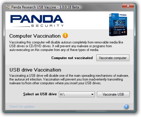

Cette méthode est celle réalisée par l’utilitaire Panda USB Vaccine de l’éditeur Panda. L’utilitaire vous permettra, très simplement et sans éditeur hexadécimal, de vacciner à l’identique les supports amovibles. Petite précision, l’utilitaire ne permet pas d’ôter le vaccin ; le seul moyen sera le formatage ou la modification des attributs du fichier via un éditeur hexadécimal comme expliqué précédemment. Nous reviendrons sur cet utilitaire qui pourrait nous être pratique dans certains cas de figure.
USB VaccineIllustration 42 – Panda USB Vaccine
