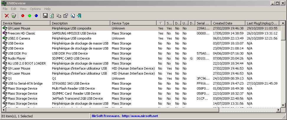

Je ne vous recommanderai pas ici d’utiliser directement l’Editeur du Registre, cela devient très vite laborieux. A défaut, je vous propose l’utilisation d’un utilitaire gratuit, fonctionnant sous différents modes -interface graphique, en invite de commande, à distance, etc.- de Nir Sofer : UsbDeview (Illustration 24).
L’utilitaire est en anglais, mais il est possible de le franciser. Pour cela téléchargez l’archive, décompressez-la dans le répertoire de l’application. Relancez-la, elle sera à présent en français. Cet utilitaire est un exécutable portable, cela signifie qu’il n’a pas besoin d’installation et qu’il est directement opérationnel. Nous verrons les modalités de son exécution sur le système en cours, et n’aborderons pas -ou que très succinctement- les éléments associés à son exécution en invite de commandes ou à distance (pour cela consultez l’aide fournie par l’utilitaire).
USBDeviewIllustration 24 – Interface graphique de UsbDeview à son exécution (sous XP)

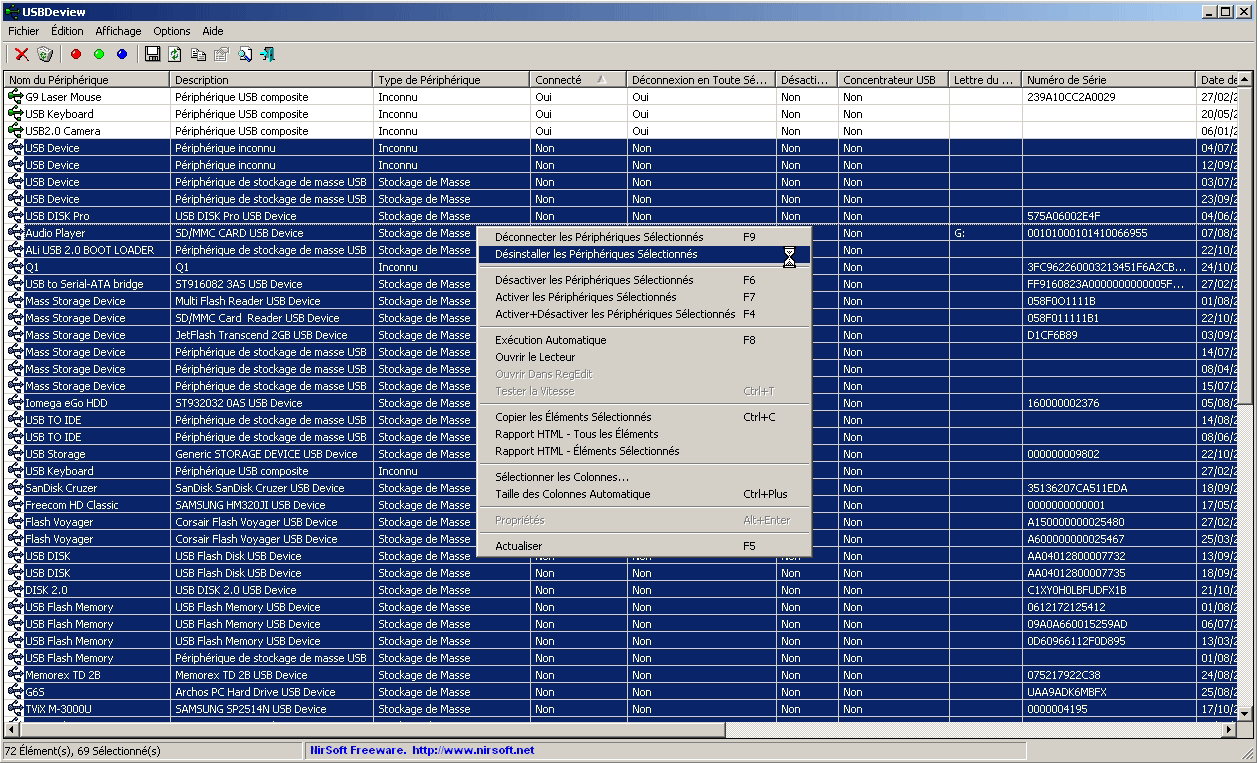

L’utilitaire est très intuitif. Dans un premier temps, décochez dans Options Afficher les Périphériques Déconnectés ; ne seront ainsi listés que les périphériques connectés. Cela vous permettra de visualiser quels sont les périphériques en cours d’utilisation et auxquels vous ne devez pas toucher (comme la webcam, un clavier USB, une souris, etc.). Rétablissez l’affichage des périphériques déconnectés, sélectionnez également Affichez les Périphériques sans Pilote. En prenant soin de ne pas sélectionner les périphériques déjà connectés, venez surligner toutes les entrées révélées, et faites un clic droit afin de sélectionner Désinstaller les Périphériques Sélectionnés (Illustration 25). Confirmez l’action, puis redémarrez le système.Désinstaller un périphérique USB
Illustration 25 – Désinstallation périphériques non connectés (XP)

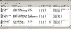

Note pour les utilisateurs XP : un autre utilitaire peut vous permettre de le faire très facilement également, USB Scrub de NexCopy. Il vous suffira de le télécharger et de l’exécuter (Illustration 26). Un rapport indiquera les éléments qui auront été supprimés. Les versions Vista et 7 ne sont pas encore disponibles, mais devraient l’être rapidement.
Comme pour toute manipulation de la Base de Registres, que cela soit en manuel ou en automatique via un utilitaire tiers, je ne saurais que trop vous recommander d’être prudent et de sauvegarder régulièrement vos données. Pensez également aux points de restauration, fonctionnalité présente sur tous les Windows. Des outils comme ERUNT peuvent être très utiles.
USB ScrubIllustration 26 – UsbScrub (XP)
