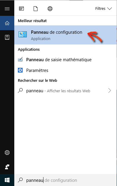

    1. Ouvrir le Panneau de Configuration : dans le champ de recherche en bas à gauche, commencez à taper panneau et cliquer sur le résultat
      Ouvrir le panneau de configuration
      Accès au panneau de configuration Windows

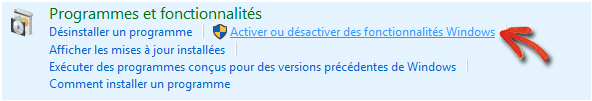

    2. Cliquez sur Programmes puis sur Activer ou désactiver des fonctionnalités Windows
      Accès aux Fonctionnalités de Windows

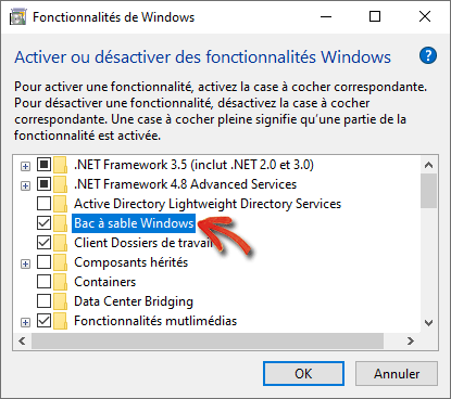

    3. Dans la fenêtre des Fonctionnalités de Windows, cocher la case Bac à sable Windows
      Bac à sable Windows
      Cocher la case “Bac à sable Windows”

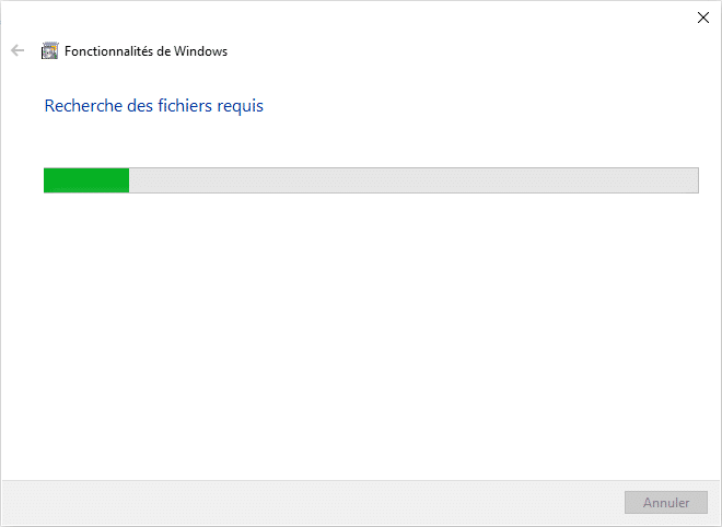

    4. Après avoir cliqué sur OK, Windows recherche les fichiers nécessaires à l’installation du bac à sable de Windows
      Recherche des fichiers requis
      Recherche des fichiers pour l’installation de la sandbox Windows

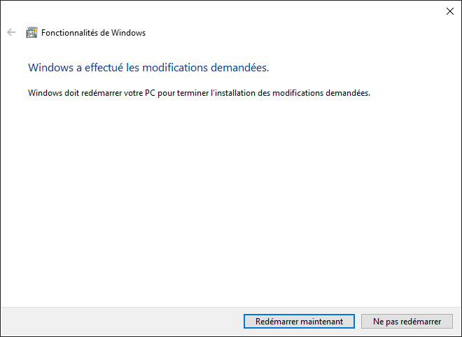

    5. Après la recherche et l’installation des fichiers, un redémarrage de Windows est nécessaire. Cliquer sur le bouton Redémarrer maintenant
      Windows à effectué les modifications demandées
      Après installation, un redémarrage est obligatoire
