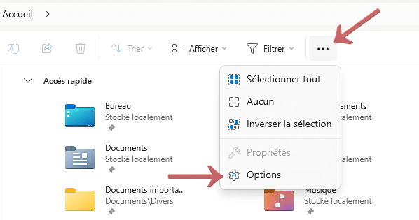

Dans la barre d’outils de l’Explorateur de fichiers, cliquez sur le bouton avec trois petits points dans la barre d’outils de l’Explorateur de fichiers puis allez dans Options.
Options de l'explorateur de fichiers Windows 11

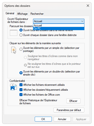

Une fenêtre d’Options des dossiers s’ouvre. Remplacer Accueil par Ce PC dans la liste la liste Ouvrir l’Explorateur de fichiers dans. Cliquez enfin sur le bouton Appliquer.
Options des dossiers Windows 11
