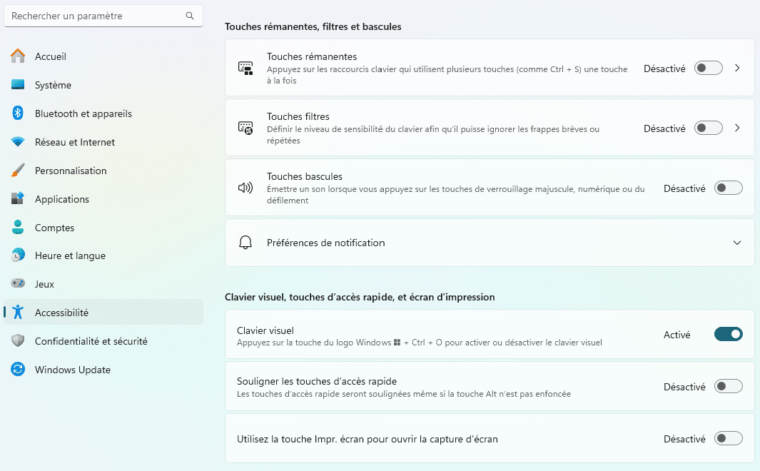

  1. Cliquez sur le bouton démarrer puis allez dans Paramètres → Accessibilité → Clavier.
  2. Activez l’option Clavier visuel :
    activer clavier visuel Windows 11

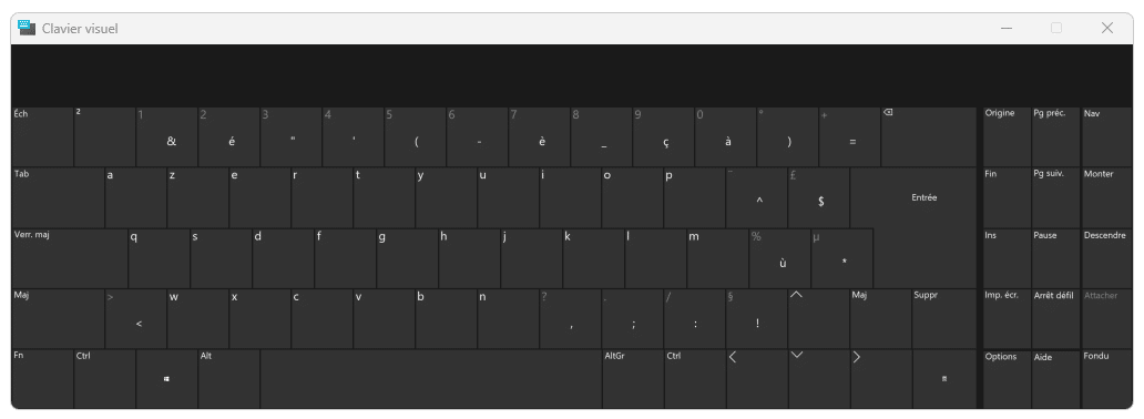

  3. Une fois activé, le clavier s’affiche à l’écran, prêt à être utilisé. Vous avez la possibilité de l’activer ou le désactiver avec le raccourci touche Windows + Ctrl + O.
    Clavier visuel Windows 11

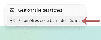

  1. Faites un clic droit sur la barre des tâches puis cliquez sur Paramètres de la barre des tâches :
    menu contextuel paramètres de la barre des tâches

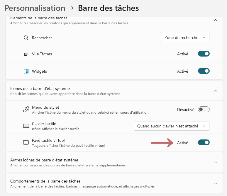

  2. Faites défiler jusqu’à la section Icônes de la barre des tâches.
  3. Activez l’option Pavé tactile virtuel :
    activer pavé tactile virtuel
Une fois activé, une icône de pavé tactile apparaît dans la barre des tâches, près de l’horloge. Cliquez sur cette icône pour ouvrir le pavé tactile virtuel à l’écran.
Le pavé tactile virtuel de Windows 11 pour les écrans tactiles.

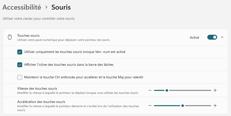

2. Activer le mode Pointer Control
Ce mode vous permet de contrôler le curseur à l’aide du pavé numérique, une alternative idéale pour ceux ayant du mal à utiliser une souris classique. Cette solution est aussi salvatrice en cas de souris sans fil déchargée 😉
Configurer le mode Pointer Control
  1. Cliquez sur le bouton démarrer puis allez dans Paramètres → Accessibilité → Souris.
  2. Activez l’option Touches souris.
  3. Une fois activée, vous pouvez déplacer le curseur en utilisant les touches du pavé numérique (8 pour aller en haut, 4 pour aller à gauche, etc.).
pointer control Windows 11
Vous pourrez régler la vitesse du curseur ainsi que son accélération dans les paramètres. De façon optionnelle, il est également possible d’activer le maintien des touches Ctrl et Maj pour accélérer ou ralentir les déplacements du curseur de la souris.

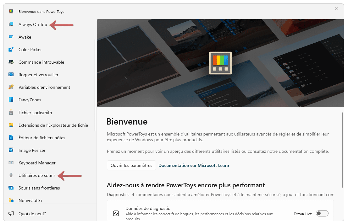

  1. Téléchargez et installez PowerToys depuis le site officiel de Microsoft.
  2. Configurez des raccourcis ou des actions spécifiques avec le module Always on Top ou Utilitaires de souris :
Page d'accueil des PowerToys

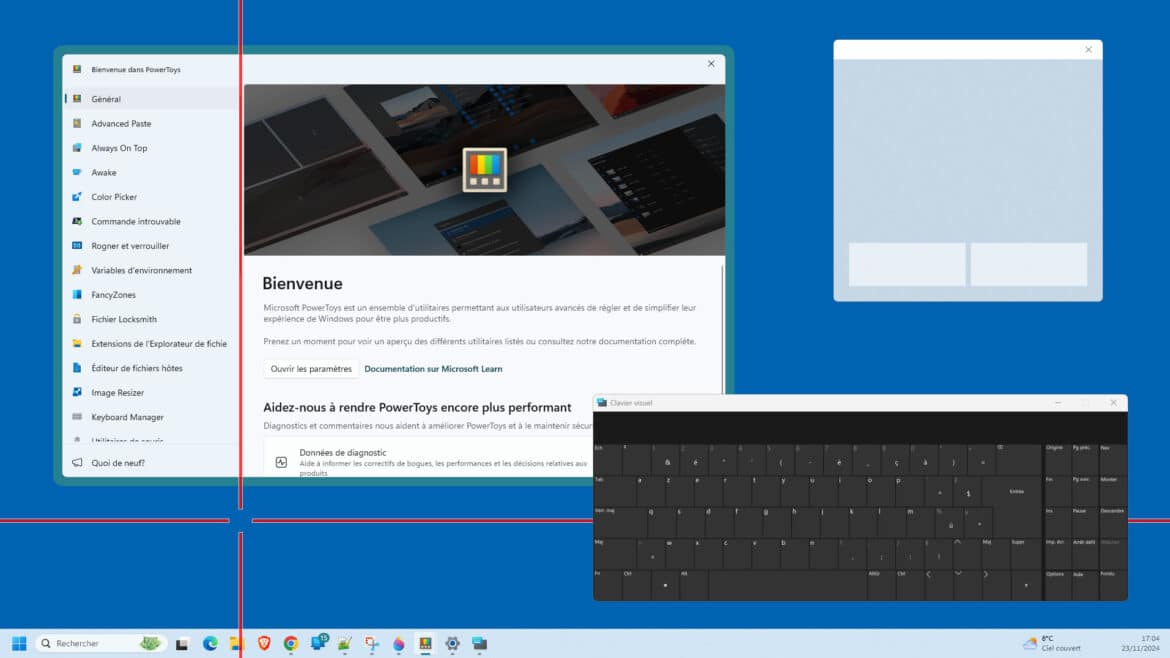

La section Always On Top (toujours visible en français) permet d’épingler une fenêtre afin qu’elle soit toujours en premier plan à l’écran. Le raccourci Windows + Ctrl + T permet d’épingler ou de détacher la fenêtre sélectionnée.
La section Utilitaires de souris des PowerToys propose de nombreux outils comme par exemples Trouver ma souris pour faire un focus sur le pointeur en appuyant deux fois sur la touche Ctrl, ou encore le Surligneur de souris permettant de mettre en surbrillance les clics droit et gauche. Notons également l’activation des réticules sur le pointeur de la souris. La fonctionnalité dessinera deux lignes rouges se déplaçant autour du pointeur : l’une verticale et l’autre horizontale. Un peu à la manière de cette astuce, vous ne perdrez plus le pointeur de souris de vue !
