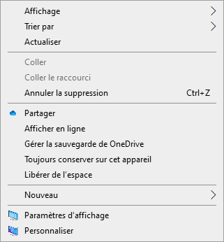

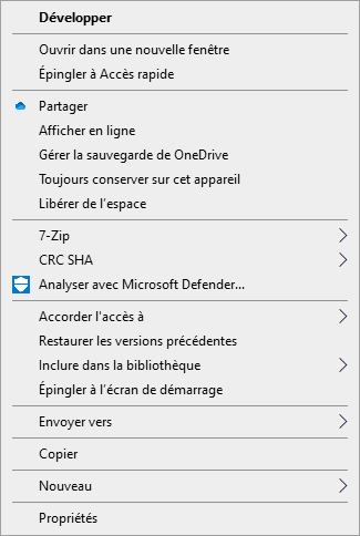

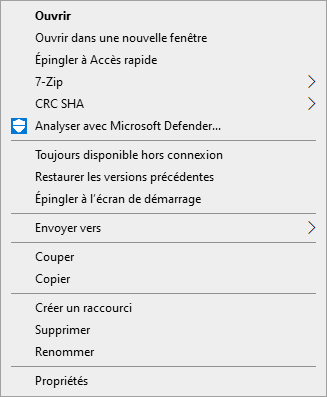

Nous connaissons tous les menus contextuels de Windows. Ces menus qui apparaissent lors d’un clic droit sur un élément offrent différentes options et raccourcis très pratiques. En fonction de l’élément cliqué, les options du menu sont différentes. Ainsi, le contenu du menu contextuel sera différent si vous effectuez un clic droit sur le bureau, sur un fichier, un dossier, ou encore dans le volet de droite ou de gauche dans l’explorateur Windows. Les entrées du menu seront également différentes en fonction du type de fichier ou dossier sélectionné, ainsi qu’en fonction des logiciels installés. Chaque programme installé peut ajouter sa propre entrée.

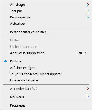

Les menus contextuels sont donc très nombreux. En voici quelques exemples :

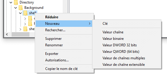

  3. Dans la section de gauche, faites un clic droit sur shell puis choisissez Nouveau puis Clé :
    création clé registre shell

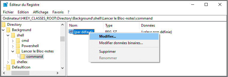

  6. Dans la fenêtre de droite de l’Éditeur du registre, faites un clic droit sur (par défaut) puis sélectionner Modifier :
    modifier clé registre

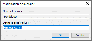

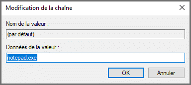

  7. Dans le champ Données de la valeur, indiquez le chemin complet de l’exécutable à lancer : \chemin\sous-dossier\exectuable.exe :
    Modification de la chaîne
    À noter que pour les exécutables standards comme notepad.exe, il est inutile de spécifier le chemin.
  8. Cliquez sur OK pour enregistrer la clé.

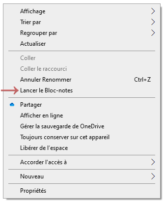

La nouvelle entrée est maintenant présente dans le menu contextuel :
menu contextuel personnalisé

Contrairement à la manipulation précédente, il faut ici spécifier que le programme choisi va ouvrir directement le fichier sur lequel le clic droit est effectué. Pour cela, il suffit d’ajouter %1 précédé d’un espace après le path :  \chemin\sous-dossier\exectuable.exe %1
Par exemple, si nous souhaitons ouvrir le fichier avec le Bloc-notes, la donnée de la valeur de la sous clé command sera notepad.exe %1 :

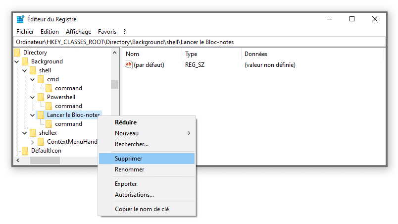

Si vous changez d’avis et que vous souhaitez supprimer l’entrée du menu contextuel que vous avez ajouté, il est toujours possible de le faire. Pour cela, supprimez la sous clé que vous avez créée à l’étape 3 que nous avons vue plus haut :
  1. Dans la fenêtre de gauche de l’Éditeur du registre, faites un clic droit sur l’entrée que vous avez créé avec le nom de votre choix puis choisissez Supprimer :
    supprimer la clé registre

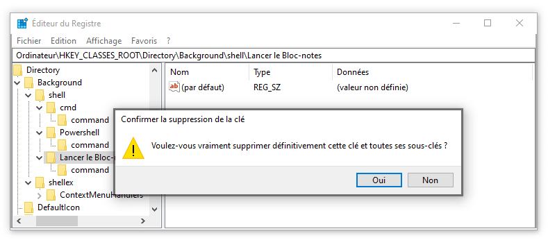

  2. Dans la fenêtre de confirmation, cliquez sur Oui pour confirmer :
    Confirmation de suppression de clé
    Votre clé ainsi que la sous-clé command seront supprimées. L’option dans le menu contextuel ne sera plus présente.
