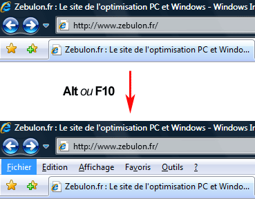

Avant toutes choses, sachez qu’il est très simple d’afficher la barre de menus avec Internet Explorer 7 : un simple appui sur la touche Alt ou F10 permet en effet sa réapparition :
Par contre, cette situation n’est que temporaire. Dès qu’un clic ou une quelconque autre action sera effectuée sur la fenêtre en cours, la barre de menus disparaîtra. De plus, nous sommes dans l’impossibilité de déplacer cette barre afin de la placer au dessus de la barre d’adresse.
