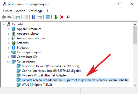

  1. Effectuez un clic droit sur le bouton Démarrer puis sélectionnez Gestionnaire de périphériques
  2. Dans la section Cartes réseau, cherchez la vôtre :Cartes réseau dans le Gestionnaire de périphériques

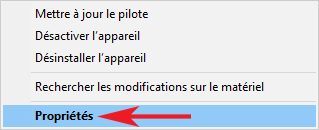

  3. Effectuez un clic droit sur votre carte réseau puis sélectionnez Propriétés dans le menu contextuel :
    Propriétés de la carte réseau

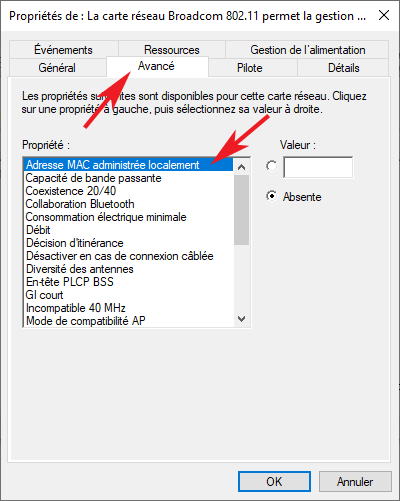

  4. Dans la fenêtre des propriétés, cliquez sur l’onglet Avancé puis sélectionnez Adresse MAC administrée localement :

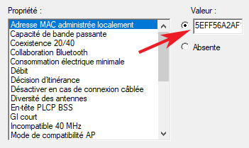

  5. Sur la droite, l’option Absente est sélectionnée pour la Valeur. Cela signifie que l’adresse MAC de la carte réseau est celle définie par le constructeur. Sélectionnez l’option à côté du champ vide et saisissez l’adresse MAC de votre choix. Une adresse physique est constituée de 12 caractères alphanumériques. Il s’agit de 6 octets séparés par un double point. Par exemple : 5E:FF:56:A2:AF:15. Dans le champ, il convient de supprimer les doubles points afin de ne saisir que les 12 caractères. Par exemple : 5EFF56A2AF15 :
    Valeur adresse MAC

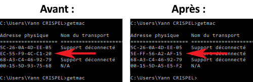

Lors du changement d’adresse MAC, vous allez être déconnecté. Après le redémarrage du PC puis la reconnexion Internet, votre adresse MAC sera modifiée. Vous pouvez vérifier le changement de l’adresse physique avec la commande getmac dans une invite de commande (tapez cmd dans le champ de recherche Windows puis getmac) :
Changement adresse physique
