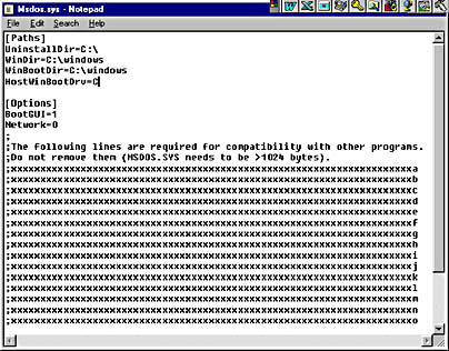

Les présentations étant faites, voici comment éditer ces options :
D’origine MSDOS.SYS est un fichier caché et protégé en écriture. Pour pouvoir accéder à ce fichier, cliquez sur Poste de travail puis AffichageOptions des dossiersonglet AffichageParamètres avancés. Dans le dossier Fichiers cachés, sélectionnez l’option Afficher tous les fichiers puis validez. Toujours dans Poste de travail, ouvrez le disque contenant Windows (généralement le C), cliquez avec le bouton droit de la souris sur MSDOS.SYSPropriétés et décocher l’option Lecture seule puis validez. Maintenant cliquez sur MSDOS.SYS dans la fenêtre qui s’ouvre, cherchez NOTEPAD pour choisir le programme qui éditera ce fichier puis cliquez sur OK. Il ne vous reste plus qu’à modifier les [Options]. Si elles n’existent pas, créez les en dessous de la ligne [Options] et ne touchez surtout pas aux lignes avec les points-virgules.
