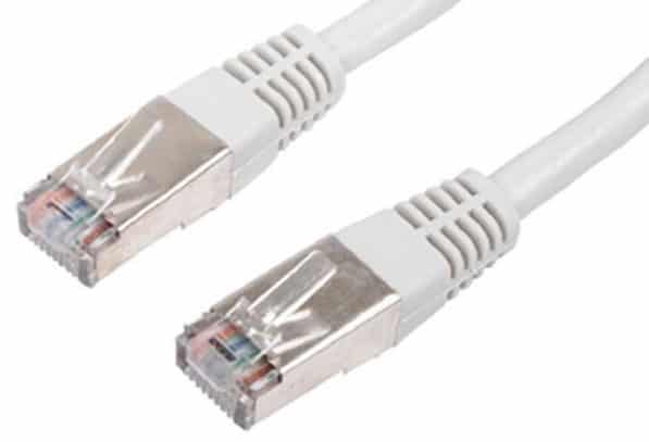

– Un câble RJ45, pour relier les PC en réseau.
PS : à noter que la connectique peux se faire via BNC, leHUB n’est alors pas nécessaire. Cette solution est moins performante.
Connecter les PC en réseau grâce à la carte réseau et aux câbles RJ45
Tout d’abord, il faut installer les cartes réseaux. Les cartes les plus performantes coûtent entre 150 et 250 FF ttc. Les débits sont de l’ordre des 100 Mbits/s (5-10 mo/s). L’installation se révèle très simple :démontez votre ordinateur, puis insérez-les dans le port spécifique. Lancez la machine, et attendez : Windows s‘occupe de tout !
